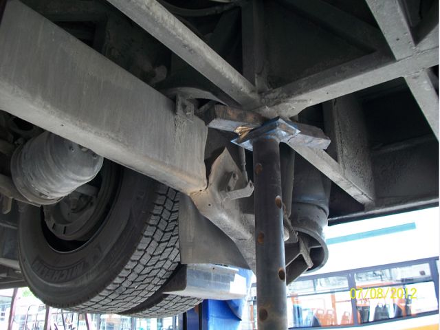

??? Može li ko ovo prokomentirati:
Zadarsko dite
Citat: stručnjak  u Rujan 03, 2012, 19:03:08
Netko je bio prebrz tamo gdje nije smio, preforsirao je zadnji desni kraj i doslo je do udarca koji je naceo transverzu. To se lomilo duze vremena prije nego se slomilo, sudeci po tragovima hrdje.
Ovakvi kvarovi obicno nastaju na zadnjoj voznji i povratku u garazu.
BTW, jeli riječ o Classicu ili City-u ? Nekako mi se čini da su 275 gume pa bi trebao bit ovaj drugi.  A osim ove spomenute traverze, i dizalica je isto vrhunska.  Valjda je bila prekratka pa su dodali komadić drva, i još podložili papirićem  good_boy
Zadarsko dite
Citat: NP-549  u Rujan 04, 2012, 06:44:25
Dizalica je standardna stubna za kotac a ovaj dodatni stend su stavili kako bi oslobodili osteceni dio ovjesa i omogucili varenje istog. Drvo je stavljeno kako bi se sprijecilo klizanje koje bi se desilo ako bi stavio metal na metal.
