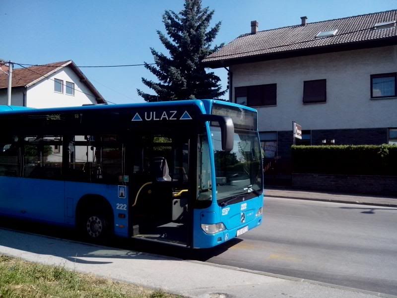

Evo oko 16h danas na stanici Kožinčev put, crko bus 222 na 136. Vozač kaže da se samo ugasio, vjerojatno da mu je bilo prevruće  :'( a dosta ih vozi sa otvorenim poklopcem spremnika rashladne tekućine.
Gb 345, pogon Velika Gorica.Kaže frend koji ga je slikao neki dan da već danima ima ovaj problem i da se raspada  >hammer<
